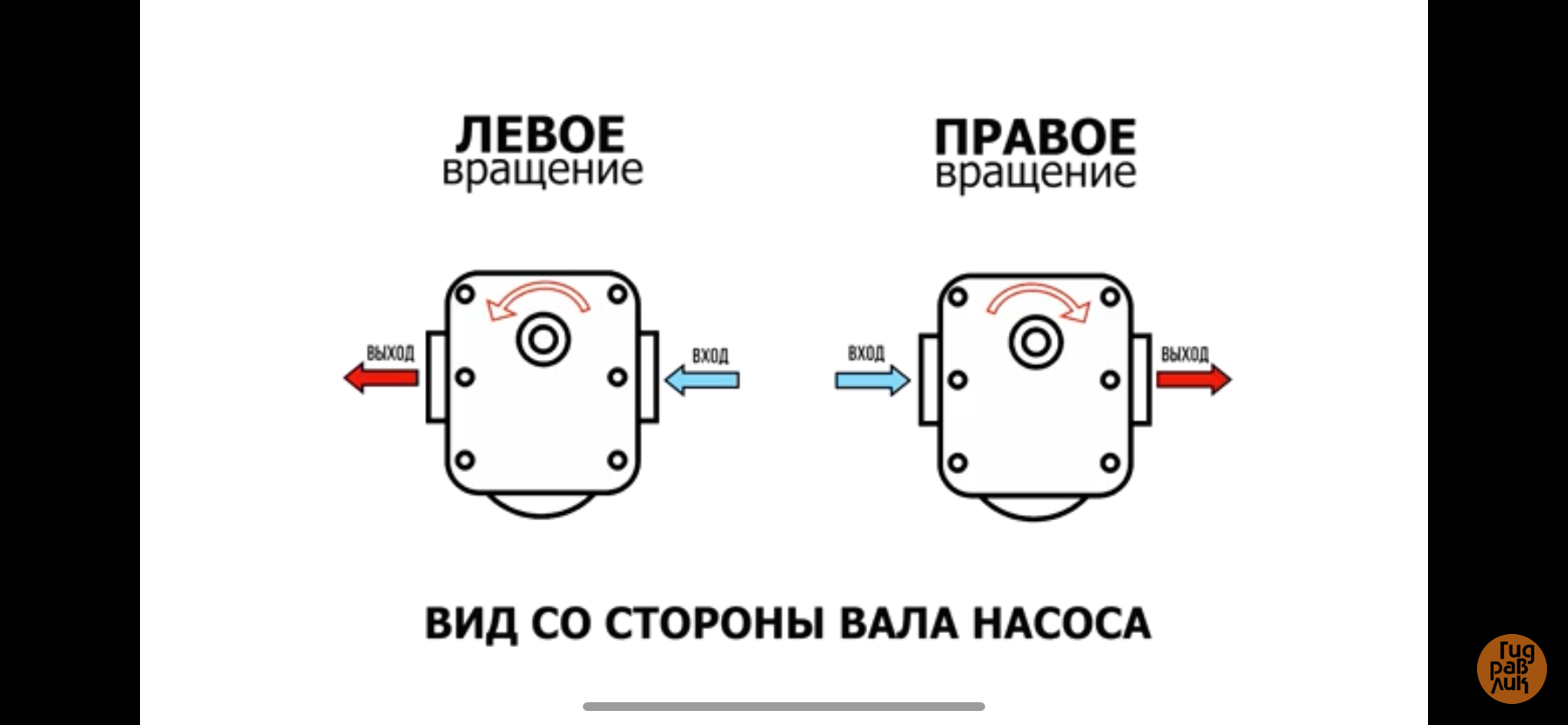

Теперь давайте разберемся, как определить направление вращения насоса?
Направление вращения шестерённого насоса (НШ) определяют по маркировке на корпусе или визуально. Насосы выпускаются как с правым (по часовой стрелке), так и с левым (против часовой стрелки) направлением вращения ведущего вала. Неправильное направление может привести к неисправности насоса, засорению системы металлическими частицами, повреждению гидрораспределителей и уплотнений.
Насосы шестеренные НШ
По маркировке
Буква «Л» в конце маркировки указывает на левое вращение. Например:
НШ-10У-3Л — насос левого вращения.
Буква «Л» не указывается — насос правого вращения. Например: НШ-10У-3.
Также на корпусе могут стоять обозначения направления в виде стрелок, чаще всего — со стороны вала.
Визуально
Если маркировка насоса неясна или её нет, можно использовать следующий метод:
Поставить насос валом вверх.
Всасывающее отверстие повернуть к себе (ориентир — стрелка на корпусе или надпись «Вход»).
Если вал окажется левее входа — насос правый, если вал окажется правее входа — насос левый.
Ещё один способ: посмотреть на вал насоса спереди («анфас»), расположив его валом кверху. Если выход насоса будет слева — то этот насос левый, если выход насоса будет справа — то этот насос правый.
Важно: если установить насос не того вращения, манжета НШ будет выдавлена, и насос станет НЕПРИГОДЕН для эксплуатации.
Как определить направление вращения насоса НШ
